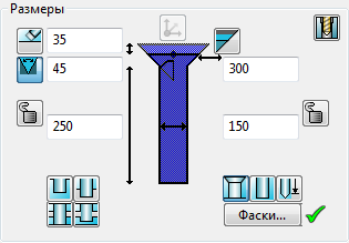

Если использовать потайное отверстие, появляются дополнительные опции для задания диаметра и угла зенкования.
— эта опция переключается между
и
Если открыто
, отверстие имеет пользовательский угол зенкования. Можно изменить угол зенкования, введя другое значение угла конуса зенкования.
На схеме показан эффект от введения других углов зенкования при сохранении остальных значений постоянными.
Можно также изменить максимальный диаметр зенкования вводом другого значения, как показано ниже.
Если открыто
, у отверстия постоянный угол зенкования, равный 45 градусам. Опция ввода максимального диаметра зенкования не доступна. Введите размер зенкования в соседнее поле.
