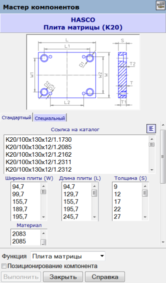

Вкладка Стандартный содержит размеры для выбранного каталога компонентов:
Точные параметры отражают тип компонента, который нужно задать. Если программа запускается при низком разрешении экрана, панель инструментов слоя автоматически выключается, высота панели уменьшается, оставляя больше пространства для оперирования параметром компонента.
Изображение в графическом окне - это компонент, выбранный в диалоге Выберите компонент. Это изображение содержит размеры выбранного компонента.
Для определённого вида компонентов в данном диалоге есть дополнительные вкладки. Они соответствуют вкладкам в диалоге Выберите компонент. Выбирая разные вкладки, можно получить разные изображения компонентов. Это облегчает просмотр всех параметров сложных компонентов. Можно получить разные изображения при выборе вкладки мастера.

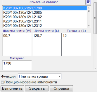

Размеры по умолчанию и опции материала компонента, выбранного в каталоге, показаны в этом разделе диалога:
Для просмотра всех опций компонента в каталоге нажмите кнопку Показать всё
. Выберите требуемые размеры и материал. Опции для пользовательских настроек доступны во вкладке Специальный.
Когда выбирается размер из одного столбца, количество параметров в другом столбце сокращается, и отображаются только допустимые комбинации.
Материал - выберите международный номер стандарта на используемый материал.
