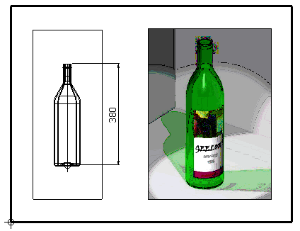

Вид OLE содержит объект OLE, такой как документ Word. В данном примере растровый рисунок справа вставлен как вид OLE:

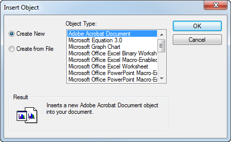

    Список Тип объекта содержит все типы объектов, которые можно вставить в чертёж.
    Для создания нового объекта выберите из списка тип объекта.

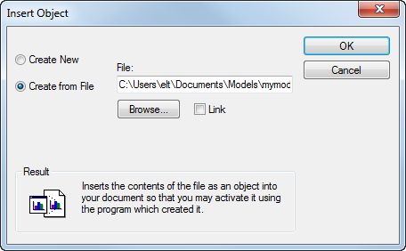

    Чтобы создать его из существующего файла, выберите опцию Создать из файла. Диалог изменится следующим образом:
    Введите путь поиска файла или используйте кнопку Обзор.
    Прим.: Вводить можно только типы файлов, перечисленные в списке Тип объекта. Данный список открывается при выборе опции Создать новый.
    Прим.: Если выбрана опция Связь, вид OLE отображает внешний файл. Если во внешнем файле производятся изменения, вид также обновляется. Аналогично, если OLE объект редактируется в PowerShape, то внешний файл тоже обновляется.
    Если опция Связь не выбрана, копия этого файла встраивается в вид. Любые изменения во внешнем файле не приводят к изменению вида.
