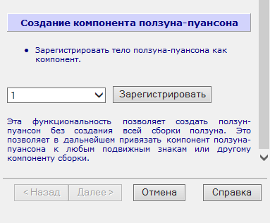

  1. Создайте ползун только с помощью ЛСК.
  2. Создайте тело для пуансона.
  3. Убедитесь, что имя тела имеет запись SW_COREn, где n - это целое число.
  4. Убедитесь, что первая страница Мастера подвижных знаков открыта. Подробнее смотрите в разделе Создание пуансона с помощью Мастера ползуна-пуансона.
  5. Прокрутите страницу к разделу Создание компонента ползуна-пуансона.
  6. Выберите имя тела в выпадающем списке.
  7. Нажмите кнопку Зарегистрировать.
  8. Сейчас можно позиционировать компонент.
