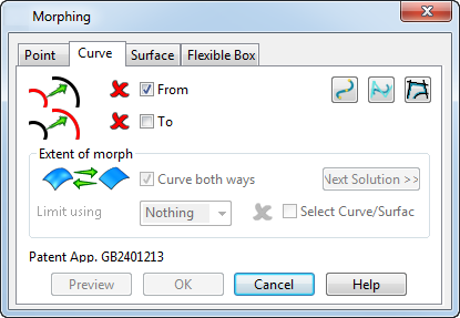

Эта страница позволяет выбрать две кривые и использовать их для задания морфинга. Она также дает возможность ограничить морфинг с помощью кривой искажения. При создании двух кривых не забывайте о следующем:
При создании ограничивающей кривой или поверхности не забывайте о следующем:
Деформированная модель может иметь форму любой сложности.
Дополнительные опции диалога позволяют выбирать две кривые для морфинга. К тому же, это позволит вам использовать кривую или поверхность для ограничения области, деформируемой при морфинге.
От - выберите эту опцию и задайте справочную кривую.
К - выберите эту опцию и задайте управляющую кривую.
- создайте кривую Безье, чтобы задать морфинг.
- создайте кривую В-сплайн, чтобы задать морфинг.
- постройте кривую, чтобы задать морфинг.
Кривая двух направлений - эта опция влияет на степень растяжения морфинга. Выберите опцию Кривая двух направлений, чтобы изогнуть модель в двух направлениях относительно кривой. Отключите данную опцию, чтобы оставить искажение постоянным вдоль оси, управляемой текущей активной плоскостью. Если в модели нет локальных СК, автоматически используется глобальная СК.
Ограничить, используя - выберите одну из опций в выпадающем списке, чтобы использовать кривую или поверхность и ограничить удлинение морфинга. Можно выбрать одну из следующих опций:
Выбрать кривую/поверхность - опция становится активной, когда в выпадающем списке Кривая или Поверхность. Выберите опцию, а затем подходящую ограничивающую кривую или поверхность. Если выборка корректна, значок меняется с
на

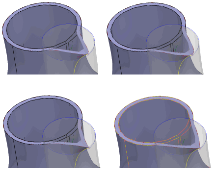

Следующее решение - просмотрите четыре возможных решения и выберите то, которое максимально соответствует вашим требованиям.
Перемещение точек зависит от расстояния от соответствующей точки на кривой От и расстояния от ближайшей точки на выбранной ограничивающей кривой или поверхности. Чем ближе точка к ограничивающей кривой или поверхности, тем меньше перемещение точки. За пределами выбранной кривой или поверхностью точки совсем не перемещаются.
