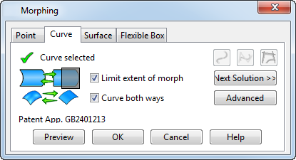

Используйте вкладку Кривая диалога Морфинг для выбора кривой и задания морфинга.

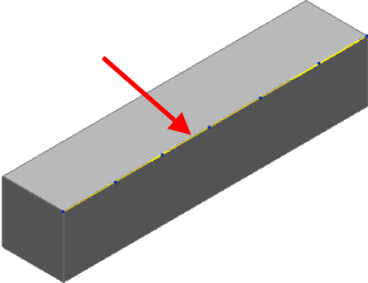

    Например, у модели блока, представленной ниже, имеется справочная кривая, созданная вдоль одной кромки:

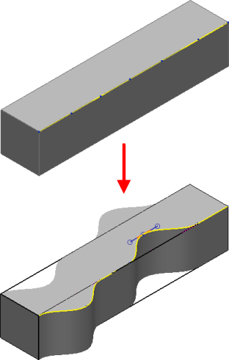

  3. Выберите мышью точку на кривой и используйте маркеры кривой для изменения ее формы.
    Точки на исходной кривой смещаются к соответствующим точкам на редактируемой кривой. В результате происходит деформация всей модели. Графическое изображение обновляется, когда отпускаются маркеры кривой. Оригинальная модель показана в каркасе, а искажённая модель в закрашенной графике.
  4. Совет: Кривые с меньшим количеством точек редактируются проще и дают лучшие результаты искажения. Точки на кривой должны быть расположены таким образом, чтобы обеспечивалась гибкость кривой в местах, где необходимо управлять искажением. Места переломов и резко меняющие кривизну углы могут приводить к изгибам и волнам в деформированной модели.

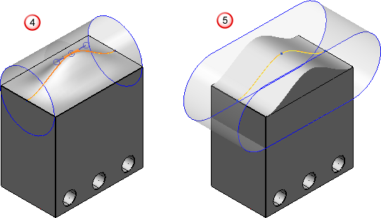

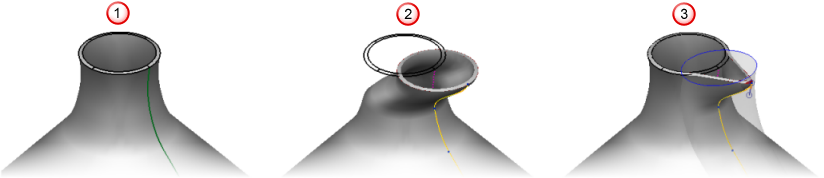

  5. Выберите опцию Ограничить растяжение, чтобы деформировать локальную область модели, в то время как остальная часть модели остаётся без изменений.
    Область модели, деформированная морфингом, обозначена полупрозрачным цилиндром или парой параллельных плоскостей. Их можно потянуть для изменения области деформации, а значит и формы модели. На примере показан результат использования этой опции. На модели, приведенной ниже, можно увидеть результат использования данной опции:
    • Исходная модель .
    • Искажение при отключенной опции Ограничить растяжение.
    • Искажение при включенной опции Ограничить растяжение.
  6. Нажмите кнопку Дополнительно, чтобы открыть дополнительные опции диалога, связанные с формой созданных искажений в случае морфинга с границами:
  7. Выберите опцию Кривая двух направлений, чтобы изогнуть модель в двух направлениях относительно кривой . Отключите данную опцию, чтобы оставить искажение постоянным вдоль оси, управляемой текущей активной плоскостью . Если в модели нет локальных СК, автоматически используется глобальная СК.
  8. Совет: Активная плоскость выбирается кнопкой на панели состояния. Например, чтобы выбрать рабочую плоскость YZ, выберите кнопку с символом Х .
  9. Нажмите кнопку Следующее решение, чтобы просмотреть несколько разных возможных форм выпуклости, полученных путем применения границ искажения. Просмотрите четыре возможных решения и выберите то, которое максимально соответствует вашим требованиям.
  10. Нажмите кнопку Дополнительно, чтобы открыть дополнительные опции, дающие возможность отдельного выбора двух кривых для морфинга. К тому же, это позволит вам использовать кривую или поверхность для ограничения области, деформируемой при морфинге.
