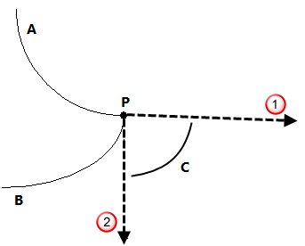

Точность углов - это значение, определяемое пользователем. Оно используется, чтобы определить, является ли точка, где встречаются два каркасных объекта, угловой точкой поверхностной кривой. Чтобы объяснить это графически, предположим, что у нас есть две кривые А и В, как показано ниже:
Точка Р - это точка, где они встречаются. Точность углов используется, чтобы определить:
Точность углов сравнивается с углом между двумя кривыми. Этот угол, который мы будем называть углом С, определяется следующим образом.
В точке Р заданы два касательных вектора: один - для кривой А
, а другой - для кривой В
Угол С - это угол между данными векторами.
Если точность углов больше угла С, то точка Р классифицируется как угловая точка. Это подразумевает, что кривая А определяет одну поверхностную кривую, а кривая В - другую.
Если точность углов меньше или равна углу С, то кривые А и В принимаются за контур, проходящий через точку Р.
