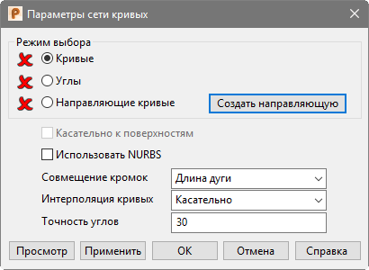

Чтобы открыть дополнительные опции создания поверхностей при работе с функциями Из сети кривых, Из отдельных или Направляющая, нажмите кнопку Дополнительно в Умном моделировщике поверхностей. Откроется диалог дополнительных опций, например, диалог Параметры сети кривых:
Опции диалога зависят от выбранного метода создания поверхности. Вы можете встретить комбинацию следующих опций:

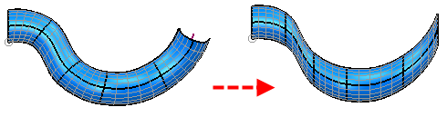

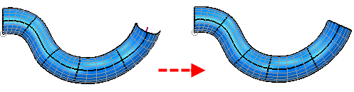

- Автоматическая вставка точек и/или кривых - пытается вставить направляющие кривые автоматически. Эта опция может помочь раскрутить поверхность, как в случае ниже:
Эта опция доступна для поверхностей из отдельной замкнутой кривой и поверхностей по направляющей с замкнутыми сечениями. В случае выбора:
Если эта опция активна, ранее выбранная направляющая исключается из выборки.

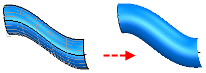

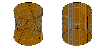

- Замкнуть кривые продольно - создает замкнутую поверхность из каркасного объекта. В качестве примера рассмотрим следующий каркасный объект:
Если эта опция отключена, из каркасного объекта создается поверхность, представленная слева
. Если эта опция активна, создается поверхность, представленная справа

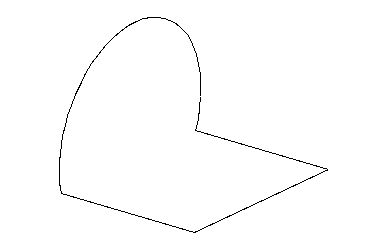

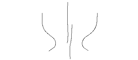

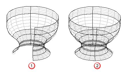

- Параллельно ведущей кривой - если выбрана направляющая, эта опция становится доступной. При активной опции поперечные кривые вводятся с тангенциальным направлением, как у ведущей кривой. В качестве примера рассмотрим следующий каркасный объект:
Следующие поверхности созданы, когда опция Параллельно ведущей кривой выключена
и включена

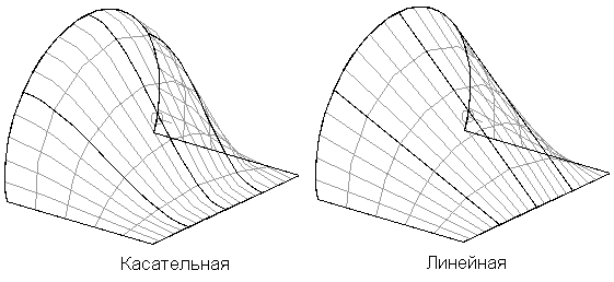

- Интерполяция кривых - определяет кривизну новых поперечных и продольных кривых, добавленных к сети. Выберите:
