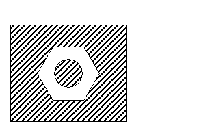

Если внешняя область содержит небольшие "островки", можно заштриховать внешнюю область, оставив островки не заштрихованными. Пример такого островка приведён справа:

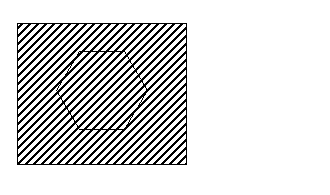

Чтобы заштриховать внешнюю область:
  1. Откройте вкладку Примечание > панель Штриховка > Образец.
  2. Выберите образец штриховки в меню кнопки разделения.
  3. Выберите объект внешней границы:
    Откроется панель инструментов Создать штриховку:
  4. Используйте эту панель управления для выбора внешней границы штриховки. Эта панель используется по аналогии с панелью инструментов Контур.
  5. Нажмите кнопку Сохранить . Выбранный шаблон штриховки добавляется в заданную область:

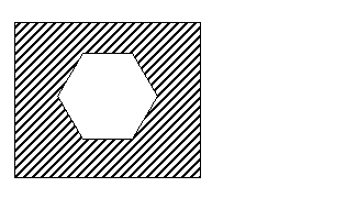

  6. Нажмите клавишу SHIFT и щёлкните мышью по объекту во внутренней границе, чтобы открыть панель инструментов Создать штриховку:
  7. Используйте панель инструментов Создать штриховку для выбора объектов внутренней области.
  8. Нажмите кнопку Сохранить . Шаблон штриховки удаляется из внутренней области:

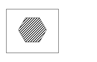

Чтобы переключиться на штриховку внутренней области:
  1. Нажмите клавишу SHIFT и щёлкните мышью по внешней границе. Откроется панель инструментов Создать штриховку.
  2. Нажмите кнопку Сохранить . Шаблон штриховки переключается:
Чтобы заштриховать внутренний островок:
  1. Нажмите клавишу SHIFT и щёлкните мышью по одному из объектов внутреннего островка. Откроется панель инструментов Создать штриховку.
  2. Используйте панель инструментов Создать штриховку для создания границы штриховки малого островка.
  3. Нажмите кнопку Сохранить , чтобы создать штриховку:
    Обе области являются частью одной штриховки, поэтому при редактировании одной области, меняется и другая.
