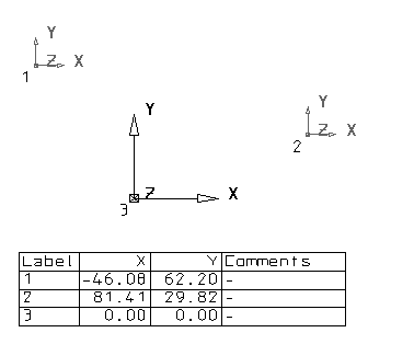

Тип таблицы - ЛСК
Таблица ЛСК содержит начала координат этих ЛСК.

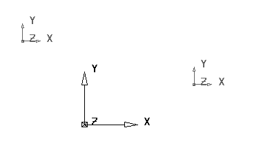

На рисунке показаны три ЛСК:
Для них создана следующая таблица:
Каждая ЛСК имеет обозначение. В таблице записаны сведения о положении начала координат каждой ЛСК. Эти координаты приводятся относительно активной ЛСК. Столбец комментариев также присутствует в таблице.
Если перемещать ЛСК, их координаты в таблице обновляются.
