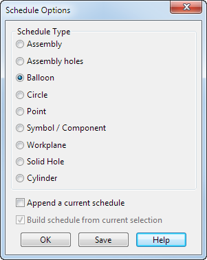

Диалог Параметры таблицы
Используйте диалог для создания и добавления таблицы, используя заданные объекты.
Чтобы создать таблицу с помощью этого диалога:
  1. Выберите в этом диалоге опцию Тип таблицы, соответствующий выбранным объектам. Выберите:

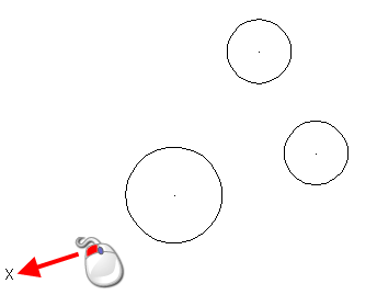

  2. Если требуется создать таблицу на экране, выберите мышью точку на чертеже в графическом окне:
    Левый верхний угол таблицы помещается в выбранную точку.

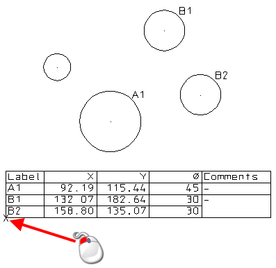

  4. Выберите опцию Добавить к текущей таблице, чтобы добавить таблицу к существующей таблице. Добавленная таблица не содержит верхнюю строку с заголовками, а использует заголовки существующей таблицы.
    Для добавления новых строк нужно щёлкнуть по левому нижнему углу существующей таблицы.
    Строки вставляются в существующую таблицу:

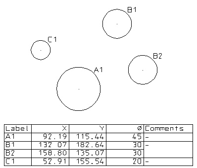

  5. Выберите опцию Создать по выбранным объектам, чтобы использовать объекты текущей выборки. В противном случае, выбираются все объекты в графическом окне.
  6. Нажмите кнопку OK, чтобы создать таблицу на экране и закрыть диалог, или нажмите кнопку Сохранить, чтобы сохранить таблицу в файле формата .html, .csv или .txt:
