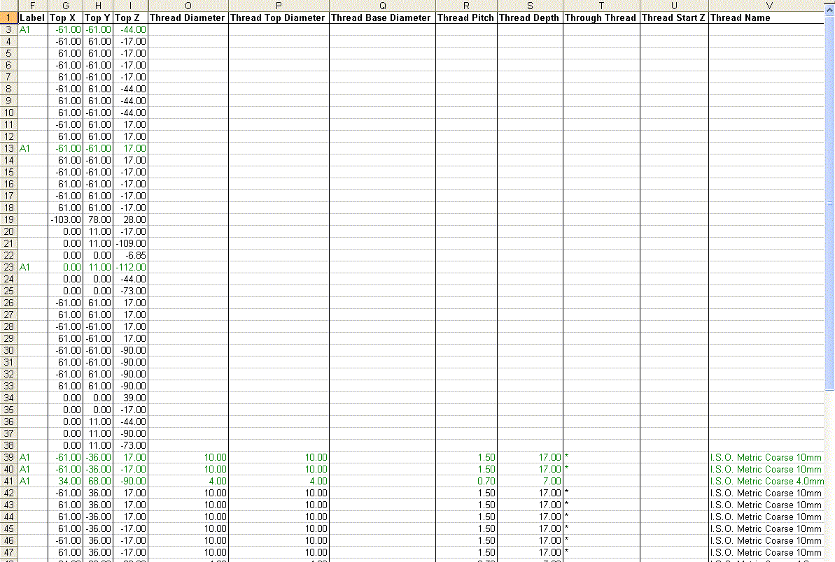

    • Серии меток, чтобы применить цвета к различным типам меток. В данном примере метки А1 отмечены зеленым цветом.

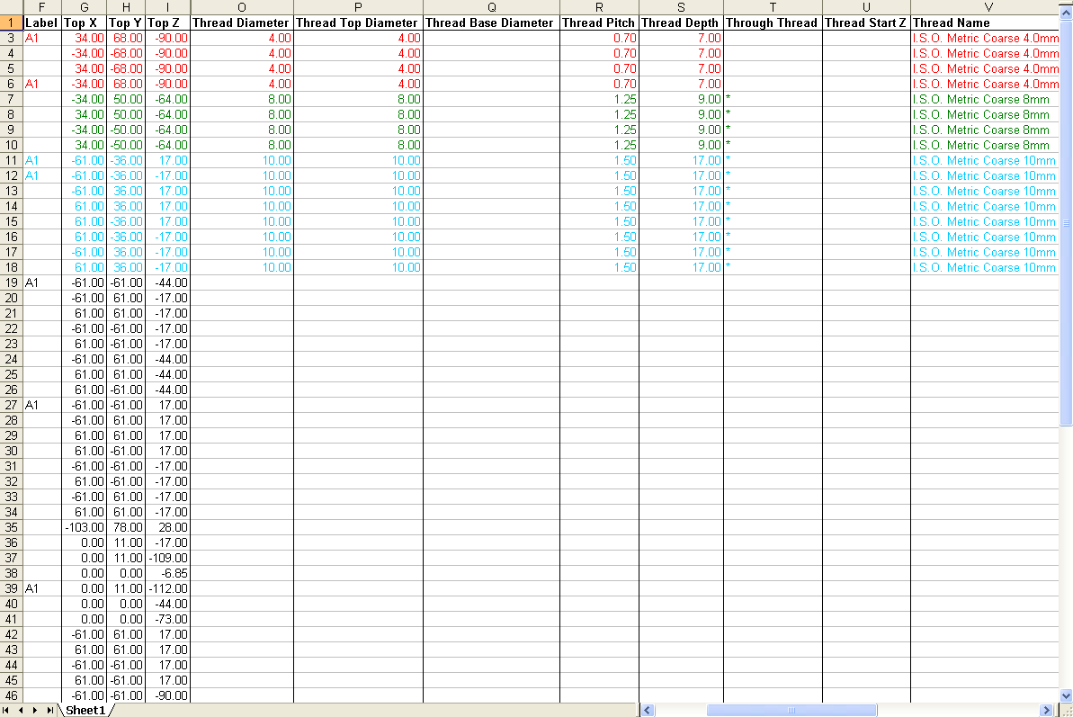

    • По колонке, чтобы сортировать таблицу, а затем применить цвет согласно порядку сортировки. На рисунке ниже для рабочей таблицы была выбрана колонка Диаметр резьбы до выбора опции По колонке.
