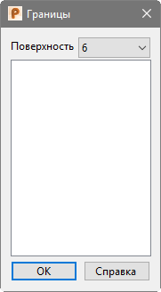

    Откроется диалог Границы:
  3. Используйте диалог для выбора границ:
    • Выберите границы из списка. Одним нажатием мыши выбирается один объект. Удерживание клавиши Shift при выборе отдельного объекта выбирает все объекты из последнего набора и добавляет к нему. Удерживание клавиши Control при выборе объекта добавляет/удаляет его из текущей выборки.
    • Границы также можно выбрать прямо на экране, щёлкнув по ним.
  4. Поверхность - содержит имена выбранных поверхностей. Можно выбрать другую поверхность из выпадающего списка и её границы отобразятся в данном списке.
    Прим.: Все выбранные границы остаются активными, пока используется выпадающий список для выбора другой поверхности.
  5. Нажмите кнопку OK, чтобы подтвердить границы и закрыть диалог.
