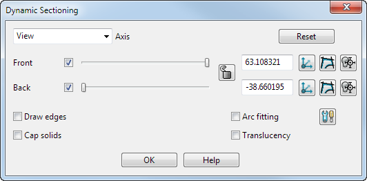

- Используйте диалог Динамическое сечение, чтобы получить динамические сечения модели:
- Выберите Ось из выпадающего списка. Она определяет ориентацию Передней и Задней плоскостей.

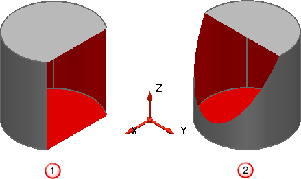

Вокруг Y означает, что нужно вращать режущую плоскость вокруг оси Y глобальной или активной СК. Используется для круговых объектов, которые центрируются в начале координат локальной или глобальной СК. В этом случае режущая плоскость дает виды сечений под определенными углами.
Y - выбрана данная опция.
Вокруг Y - выбрана данная опция.
- Задайте режущие плоскости, выбрав опции Спереди, Сзади или обе.

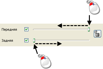

- Удерживая нажатой левую кнопку мыши, потяните мышь, чтобы передвинуть слайдер. При движении слайдера положение секущей плоскости перемещается, чтобы показать сечение модели.
Если необходимо, нажмите кнопку Сброс, чтобы сбросить настройки секущей плоскости и использовать настройки по умолчанию для текущего вида.
- Нажмите
, чтобы заблокировать режущие плоскости так, что Передняя и Задняя плоскости поддерживают одинаковое относительное расстояние.
показывает, что плоскости заблокированы.
- Если необходимо, измените расстояние от Передней или Задней плоскости до начала координат.

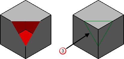

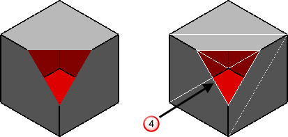

Показать кромки - выберите эту опцию, чтобы отрисовывать кромки сечения, как показано на рисунке

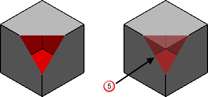

Полупрозрачность - выберите эту опцию, чтобы отрисовывать сечение полупрозрачно, как показано в

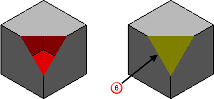

Замыкать тела - выберите эту опцию, чтобы замкнуть тело там, где оно пересекается с секущей плоскостью
