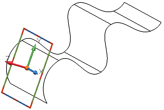

  1. Откройте вкладку ЛСК > панель Создать > Выравнивание.
  2. Щёлкните по точке, расположенной на объекте, чтобы создать локальную СК.
    Новая ЛСК появится на экране. Активная ЛСК (если существует) деактивируется, а новая ЛСК становится активной и текущей.
    Если щелкнуть мышью по каркасному объекту, то можно увидеть, что ось Z локальной СК проходит по касательной к объекту в точке, где щелкнули мышью.
    Если объект - это поверхность или тело, ось Z локальной СК лежит вдоль нормали к точке, где щелкнули мышью. Можно привязаться к точкам внутри лоскутов, удерживая клавишу Shift.
