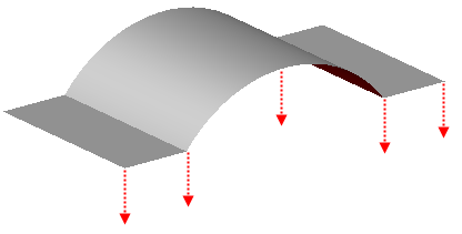

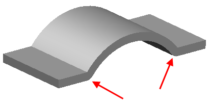

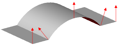

Толщину можно добавить к незамкнутому плоскому телу
для создания замкнутого тела
Противоположная грань замкнутого тела создаётся смещением незамкнутой грани.
Чтобы придать телу толщину:
Задайте значение толщины.
