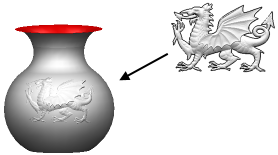

С помощью Мастера наложения можно наносить на поверхности и тела триангулированную сетку.
Метод наложения тот же, что и при использовании вкладки Поверхность > панель Создать > Наложить. Разница состоит в том, что наложение создаётся, как элемент тела, отображённый в дереве элементов. Это позволяет редактировать полученный элемент наложения.

Для наложения объектов:
  1. Используйте инструмент Создание сеток в программе ArtCAM для создания файла dmt рельефа, который нужно наложить на объекты.
    ArtCAM - это программный продукт, дающий возможность легко создавать впечатляющие, высококачественные 3D-продукты, начиная с растрового 2D-изображения или векторного эскиза.
  2. Создайте поверхности или тела в PowerShape, на которых будет выполнено наложение.
  3. Если требуется, отредактируйте накладываемое изображение, чтобы оно лучше размещалось на поверхностях или телах.
  4. Откройте вкладку Тело > панель Элемент > Наложить.
    Запускается Мастер наложения, и открывается страница Выбор объектов наложения.
Прим.: Объекты наложения могут быть символами либо каркасными объектами.
