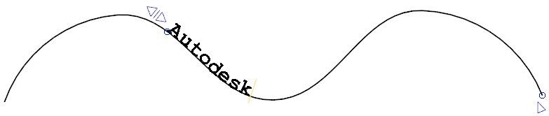

Чтобы создать текст на кривой:
  1. Убедитесь, что в модели есть кривая. При необходимости создайте кривую.
  2. Откройте вкладку Примечание > панель Текст > По кривой. Курсор изменится на .
  3. Щёлкните по точке на кривой, чтобы добавить текст.
    Точка ввода появляется в форме мигающего курсора.
  4. Введите текст.
Текст можно добавить на любую дугу или кривую. После создания текста отредактируйте его по вашим требованиям.
