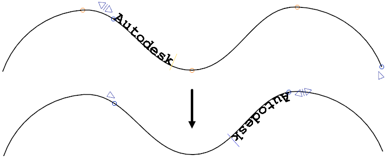

Чтобы переместить текст вдоль кривой:
- Дважды щёлкните по тексту, чтобы отредактировать его.
- Поместите курсор на начальную точку текста
. Курсор принимает форму
- Щёлкните мышью и потяните ее для перемещения текста. Текст будет следовать за кривой, пока не достигнет конечной точки
Когда текст готов, конечная точка создается в конце кривой. Вы можете перемещать конечную точку по кривой, размещая ее в любом месте.

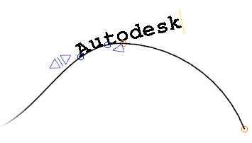

Прим.: Текст, который перемещается за пределы конечной точки, больше не следует кривой, а продолжается на касательной к ней:

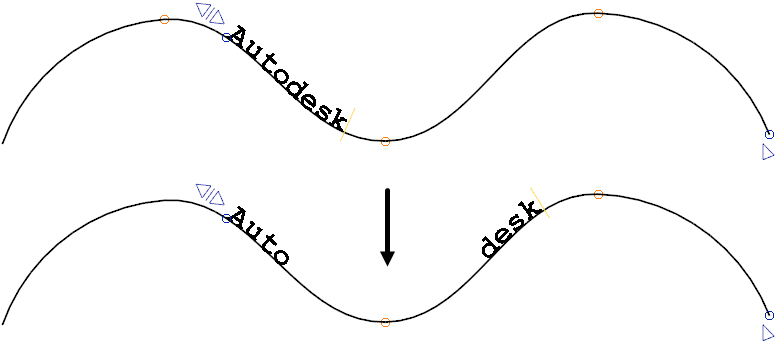

Чтобы изменить положение текста на кривой:

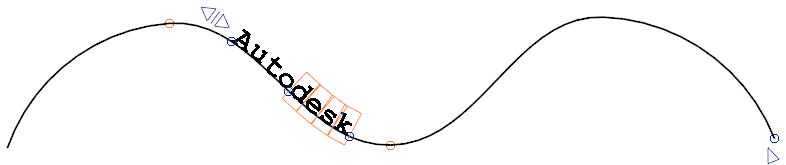

- Щёлкните мышью и потяните ее для выбора текста:
Начальная и конечная точки создаются по обе стороны рамки выбора символов
- Перемещайте курсор над новой начальной/конечной точкой до тех пор, пока он не изменится на руку
- Щёлкните мышью и потяните ее для перемещения символов по кривой.
