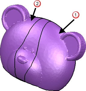

Используйте эту опцию для точного выравнивания нескольких объектов которые были предварительно выровнены. Следующий пример демонстрирует грубое выравнивание с помощью вкладки Правка > панель Выровнять > Объект. Как видно, нос выровнен некорректно:

- Нажмите кнопку Применить. Объект выравнивания будет перемещаться до выравнивания с фиксированным. В данном примере результат выравнивания удовлетворительный. При необходимости для улучшения результата выравнивания измените среднюю погрешность и отклонение.
