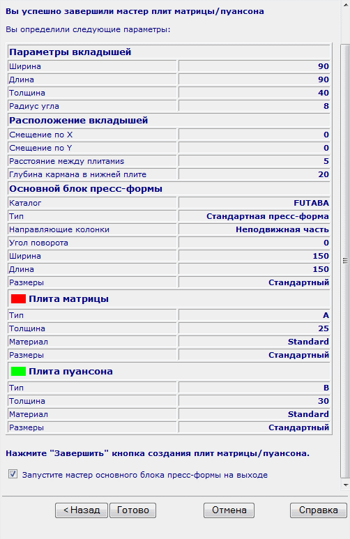

Подтверждение значений
Используйте эту страницу для проверки параметров и создания плит матрицы и пуансона.
Запустите мастер базового блока на выходе - автоматически запускает Мастер базового блока после того, как плиты матрицы и пуансона уже созданы.
Назад - если нужно изменить значения, нажмите кнопку Назад, чтобы вернуться к предыдущим страницам.
Готово - создает плиты матрицы и пуансона. Плиты создаются в сборе.
Можно повторно выполнить запуск Мастера плит матрицы/пуансона. При этом будут использоваться параметры ранее созданного ползуна. Можно изменить параметры плит матрицы и пуансона, компоновку и число вкладышей. При завершении работы мастера все компоненты переопределяются и карманы обновляются.
