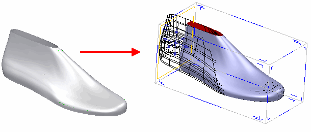

Морфинг эластичного блока позволяет искажать все части твердотельной модели посредством манипуляции над эластичным блоком. Эластичный блок также может использоваться для изгибания или поворота модели вокруг оси заданной ЛСК.

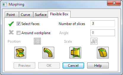

Используйте вкладку Эластичный блок в диалоге Морфинг для выбора граней тела, которое требуется деформировать, и задания опций морфинга.

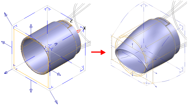

Кнопки искажения в диалоге позволяют редактировать модель динамически с помощью маркеров блока. Если потянуть за маркеры, блок деформируется. Можно выбрать различные пласты внутри ограниченного блока и деформировать это сечение комбинацией поворота, изгиба, растяжения и обрезания до тех пор, пока не будет получен желаемый результат.

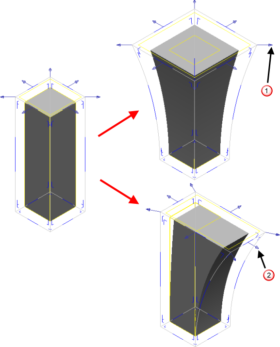

Следующий пример демонстрирует изменение формы, которую можно получить с помощью маркеров.

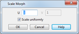

  6. Нажмите , чтобы открыть диалог Масштаб морфинга. Используйте этот диалог, чтобы масштабировать морфинг:
    1. Введите значение для масштабирования морфинга в направлениях U и V, где U и V - оси, касательные к рёбрам ограничивающего блока морфинга.
    2. Выберите опцию Одинаковый масштаб для пропорционального масштабирования морфинга. Выберите другой тип масштабирования, введя разные значения для каждой из осей.
  7. Чтобы отредактировать модель динамически путем деформации эластичного блока, используя маркеры привязки, нажмите одну из кнопок диалога:

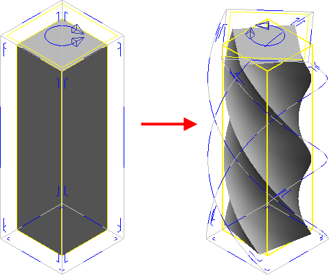

    • — Скрутить модель интерактивно.

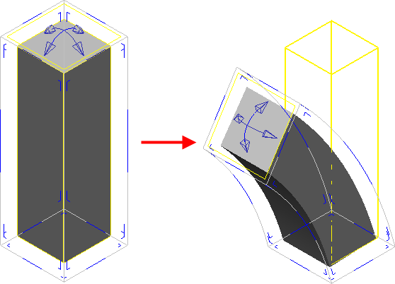

    • — Изогнуть модель интерактивно.

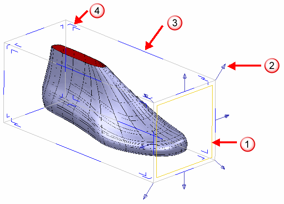

    Номера на чертеже внизу соответствуют следующим элементам эластичного блока:
    — Активное сечение
    — Маркеры для деформации блока. Отображаются только на активном теле.
    — Скрытое сечение
    — Выбор сечений на ребре блока
