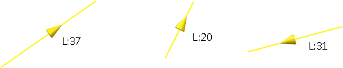

Линия - это кратчайшее расстояние между двумя точками. Она задается начальной и конечной точками.
Вы можете создать:
Одиночные линии, которые создаются между двумя парами точек.

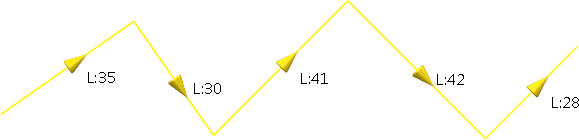

Непрерывные линии (по умолчанию), в которых конец предыдущей линии становится началом следующей.

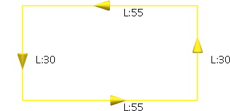

Прямоугольники, состоящие из четырех линий. Чтобы создать прямоугольник, введите положение верхнего левого и нижнего правого углов.
Прим.: При редактировании прямоугольника редактируются только линии, а не сам прямоугольник.

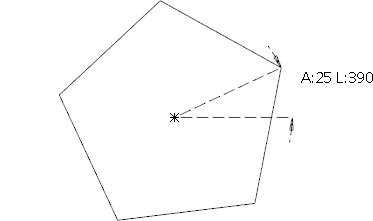

Многоугольники, которые создаются путем ввода начальной и конечной точек. При вводе конечной точки происходит создание многоугольника. Выберите один из трех методов создания многоугольника в диалоге Многоугольник.
