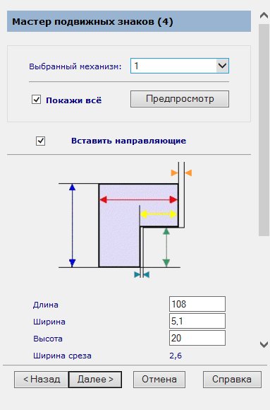

Страница 4 Мастера подвижных знаков - Размеры направляющей ползуна
На этой странице задаются размеры направляющей ползуна.

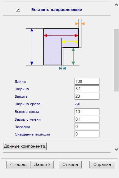

  1. Введите требуемые размеры. Размеры доступны, если опция Вставить направляющие включена. На изображении появляются заданные размеры.
    • Зазор ступени - измените положение буртиков компонента ползуна на данную величину.
    • Посадка - зазор между направляющей и телом ползуна.
    • Смещение позиции - сместите положение направляющей к буртикам ползуна на данную величину.

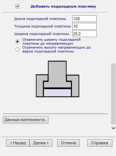

  2. Введите размеры противоизносной прокладки. Доступность опций зависит от настроек Добавить подкладную пластину и Вставить направляющие.
    • Добавить подкладную пластину - если выбрана данная опция, следующие опции появляются внизу страницы браузера.
    • Вставить направляющие - если выбрана данная опция, следующие опции появляются внизу страницы браузера.
    Можно выбрать два размера противоизносной прокладки:
    • Ограничить ширину подкладной пластины до направляющих
    • Ограничить высоту направляющих до верха подкладной пластины
