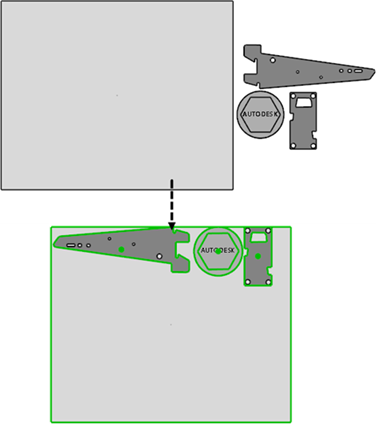

При выборе опции Добавить как группу деталей несколько выбранных геометрических объектов регистрируются как группа деталей, в которой каждая деталь может состоять из нескольких объектов с фиксированными положениями.
В следующем примере выбранные объекты раскраиваются как 3 разные детали. Исходное расположение объектов не сохраняется, за исключением группированной детали. Взаимное расположение дуги, многоугольника и текстового объекта сохраняются, и они регистрируются как отдельная деталь:
