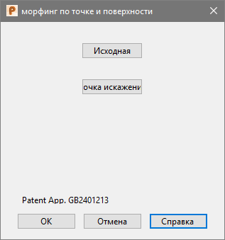

Диалог Морфинг по точке и поверхности
Используйте этот диалог для редактирования морфинга, созданного с помощью точки и плоскости.

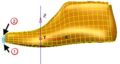

Когда этот диалог открыт, в графическом окне отображается:
Можно редактировать положение начала координат и точек искажения, но не локальной СК.
Используйте опции диалога, как описано в разделе диалог Морфинг поверхности - Точка/Плоскость.
