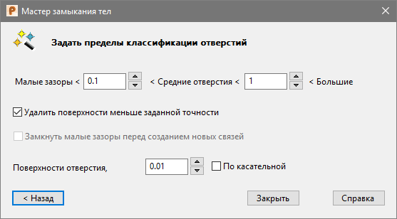

Задать пределы классификации отверстий
— используйте стрелки вверх и вниз, чтобы задать минимальную ширину средних отверстий;
— используйте стрелки вверх и вниз, чтобы задать максимальную ширину средних отверстий.
Удалить поверхности меньше заданной точности - погасите эту опцию, чтобы ограничить максимальный допуск связки минимальным размером. Выберите эту опцию, чтобы ограничить максимальный допуск связки максимальным размером малых зазоров.
Замкнуть малые зазоры перед созданием новых связей - заделывает малые зазоры при текущей точности тела до попытки замыкания зазоров при большем значении точности.
— используйте стрелки вверх и вниз, чтобы задать максимально допустимый размер зазора в границах любых заполняемых отверстий.
По касательной - выберите эту опцию, чтобы создать поверхность тангенциально-непрерывной к смежным поверхностям.
Назад - возвращает к первой странице Мастера замыкания тел.
Закрыть - закрывает Мастер замыкания тел, не выполняя изменений.
