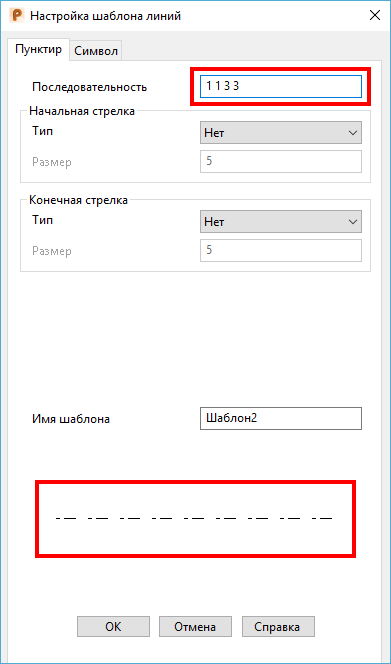

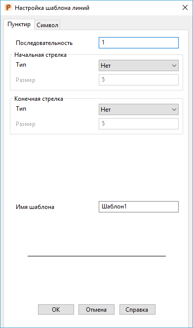

Используйте вкладку Пунктир диалога Настройка шаблона линий, чтобы создать шаблон пунктирных линий:
Последовательность - в этом поле введите последовательность опускания и поднятия пера. Например, 1 1 3 3 создает шаблон, где перо опускается на 1 единицу, поднимается на 1 единицу, опускается на 3 единицы и поднимается на 3 единицы. Этот шаблон повторяется в линии.
Начальная стрелка и Конечная cтрелка - добавляет маркер в начало или конец линии.
Тип - выберите маркер для добавления к концу шаблона линии. В списке имеются стандартные маркеры плюс все определители символов, хранящиеся в модели. Перед определителями символов стоит значок *. Это позволяет различать стандартные и пользовательские маркеры.
Размер - задает размер маркера.
Имя шаблона - это уникальное имя шаблона линий.
В графическом окне отображается заданный шаблон линий.
OK - создает шаблон линий и добавляет его в селектор шаблона линий. Также создается новый стиль с помощью этого шаблона, которому дается имя по умолчанию.
