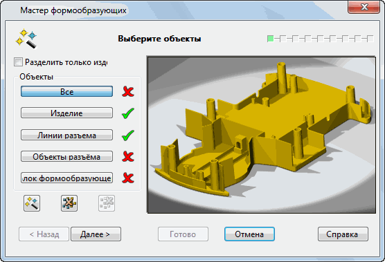

На странице Выберите объекты Мастера формообразующих вы можете выбрать объекты для использования в мастере.
Справа в мастере приведен пример детали, изображение которой меняется, если переключать кнопки с названиями типов выбираемых объектов.
Если объекты выбраны до запуска мастера, они автоматически классифицируются по категориям, которые затем можно изменить. Можно использовать клавиши CTRL+A для выбора всех необходимых Объектов на странице Мастер формообразующих - Выберите объекты. Чтобы использовать это свойство, нужно активировать фон, щёлкнув по окну за пределами мастера.
Разделить только изделие - выберите опцию, если нужно создать поверхности матрицы и пуансона. Ни блок пресс-формы, ни уходящие поверхности созданы не будут.
Выбор этой опцию погасит не используемые кнопки и опции диалога. Данная опция не доступна, если Мастер формообразующих запущен с плитами матрицы/пуансона без вкладышей.
Все - выберите эту опцию и выберите все объекты, которые будут использоваться. Можно нажать кнопку Классификатора , чтобы разместить объекты в корректных категориях.
Изделие - нажмите кнопку и выберите деталь.
Изделие может быть:
Линии разъёма - нажмите кнопку и выберите линии разъёма.
Линии разъёма - это контуры. Главная линия разъёма используется для создания поверхности разъёма. Другие линии разъёма используются для создания ограниченных поверхностей, которые закрывают отверстия в теле изделия.
Если выбрано более одного контура, PowerShape рассматривает ближнюю к внешней кромке кривую как линию разъёма, а внутренние кривые используются для создания ограниченных поверхностей.
Эта страница мастера позволяет выбрать существующие контуры в качестве линий разъёма и создать линии разъёма с помощью методов, доступных в мастере.
Объекты разъёма - нажмите кнопку и выберите поверхности разъёма, которые будут использоваться. Вы можете выбрать:
Блок формообразующей - эта опция не доступна, если Мастер формообразующих запущен с цельными плитами матрицы/пуансона.
Выберите эту опцию и блок формообразующей. Вы можете выбрать:
Блок формообразующей автоматически создаётся в мастере, если он не предоставлен пользователем.
— если объекты выбраны с помощью опции Все, нажмите эту кнопку для фильтрации объектов по корректным группам.
— очищает все выборки.
— очищает текущий выбор.
Далее - переводит на страницу Создать и редактировать линии разъёма Мастера формообразующих. Если перед входом в мастер не была выбрана линия разъёма, мастер попытается создать её. На следующих страницах Мастера формообразующих все поверхности показаны как обрезанные.
Прим.: Если один и тот же объект был выбран в двух группах (например, как Изделие и как Блок формообразующей), открывается сообщение с предупреждением).
