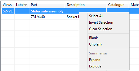

Следующий пример с помощью слайдера подсборки показывает эффект от использования различных опций:
- Сейчас подсборка отображается в обобщённом формате.
Щёлкните правой кнопкой мыши по данным подсборки в таблице, чтобы открыть контекстное меню:

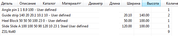

- В контекстном меню выберите команду Расширить. В таблице содержатся отдельные объекты подсборки, расположенные под её именем. Опция была выбрана для просмотра отдельных объектов:

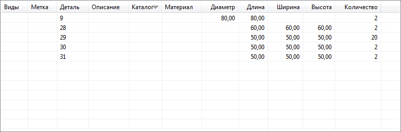

- Щёлкните правой кнопкой мыши по заголовку подсборки и выберите в контекстном меню команду Итог. Таблица отображается в обобщенном формате:

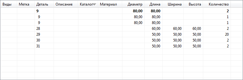

- Выберите опцию Разнести, чтобы отобразить таблицу с объектами подсборки, отображёнными отдельно:
