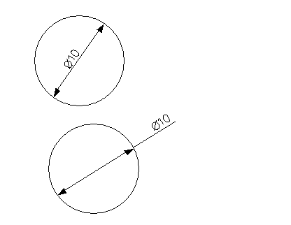

Положение примечания снова определяет место расположения размерного текста:
Положение примечания определяет, где будет находиться текст, внутри или снаружи окружности:
