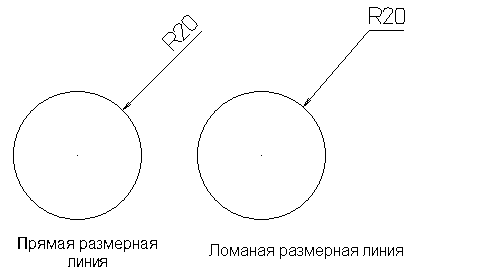

- используйте эту кнопку для переключения между прямыми и ломаными размерными линиями в радиальных и ординатных размерах:

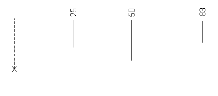

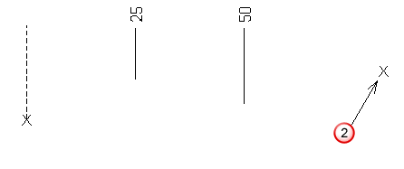

— продолжает создание размеров от базы, цепочек или ординатных размеров.
Вы можете продолжить создание размеров от базы, цепочек или ординатных размеров без необходимости заново вводить привязку или положение текста.
  1. Выберите размер .
    Если вы продолжаете набор размеров от базы или размеров цепочкой, выберите последний:
  2. Выберите кнопку Продолжить размер от базы .
  3. Щелкните точки на экране, чтобы продолжить создание новых размеров .
    Добавляется новый размер:

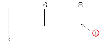

    При работе с ординатными размерами можно также ввести точки между размерами :
    Новый размер добавляется между существующими размерами:
