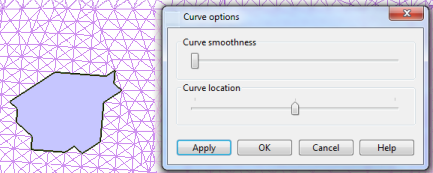

  2. Откройте вкладку Инструменты для работы с сеткой > панель Создать > Граница, чтобы создать кривую на границе выбранной сетки и открыть диалог Параметры кривой:
  3. Переместите слайдер Гладкость кривой, чтобы сгладить кривую.

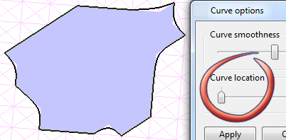

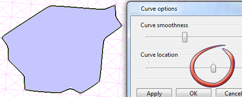

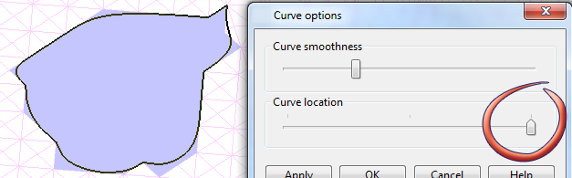

  4. Переместите слайдер Положение кривой, чтобы настроить положение кривой относительно замкнутой области. Существуют три положения:
    • Снаружи- кривая охватывает выбранные треугольники.
    • Посередине- некоторые треугольники находятся внутри кривой, а некоторые - снаружи.
    • Внутри - кривая находится полностью внутри выбранных треугольников.
    Прим.: Слайдер Положение кривой деактивируется, если слайдер Гладкость кривой находится в исходном положении.
  5. Нажмите кнопку Применить, чтобы сохранить изменения и оставить диалог открытым, или нажмите кнопку OK, чтобы сохранить изменения и закрыть диалог. Из границы сетки создается контур.

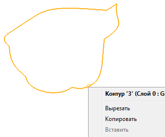

  6. Для просмотра контура щелкните правой кнопкой мыши по сетке и в контекстном меню выберите опцию "Cкрыть", чтобы скрыть сетку.
  7. Отредактируйте контур.
