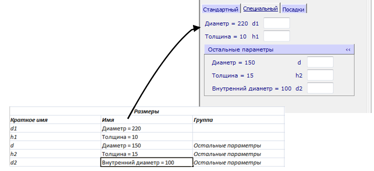

  3. Нажмите , чтобы открыть электронную таблицу MS-Excel, содержащую информацию и размеры компонентов. Использование MS-Excel для редактирования информации и размеров компонентов обрывает связь с каталогом производителя.
  4. Выполните требуемые изменения данных в таблице Размеров и вернитесь в диалог Выберите компонент.
  5. Нажмите кнопку Применить изменения.
  6. Нажмите кнопку OK, чтобы закрыть диалог и вернуться в Мастер компонентов. Все изменения, выполненные в размерах, отразятся в опции Размеры, как показано в примере:
