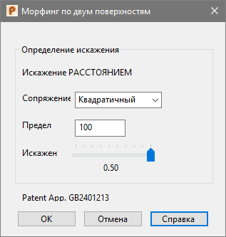

Диалог Морфинг по двум поверхностям
Используйте этот диалог для редактирования морфинга по двум поверхностям.

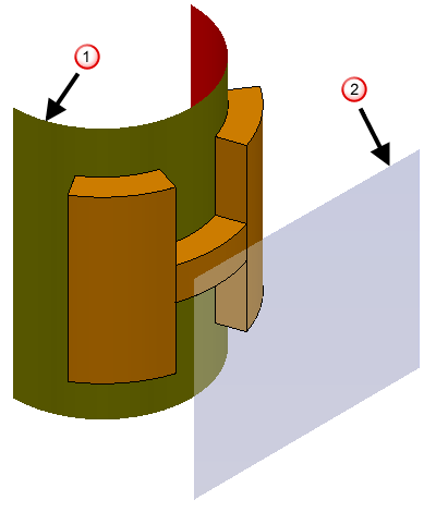

Когда этот диалог открыт, в графическом окне отображается:
контрольная поверхность
справочная поверхность В каркасном режиме справочная поверхность отрисована с помощью пунктирных линий. В режиме закраски она изображена выполненной из прозрачного материала.
Если кривая или поверхность искажения используется в задании морфинга, она тоже изображается пунктирной линией. В режиме закраски поверхности искажения закрашены как выполненные из прозрачного материала.
Определение искажения может быть отредактировано, если было задано в процессе создания морфинга. Данный метод изменять нельзя.
Опции Искажения описаны в разделе Диалог Морфинг поверхности - Две поверхности.
