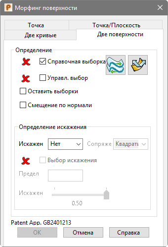

Диалог Две поверхности
- Убедитесь, что выбрана Справочная выборка и справочная поверхность на модели.
Прим.: Используйте вкладку Инструменты для работы с поверхностями > панель Изменить > Развернуть.
- Выберите опцию Управляющий выбор и управляющую поверхность на модели.
- Чтобы сохранить справочную и управляющую поверхности после того, как вы использовали их для морфинга, выберите опцию Оставить выборки.
- Выберите опцию Смещение по нормали, чтобы деформируемая поверхность была изогнута для соответствия управляющей поверхности.
Узнать, как работает морфинг на выбранных объектах с помощью опции Смещение по нормали можно в разделе Перемещение точек с использованием метода морфинга двумя поверхностями.
Если опция Смещение по нормали не выбрана, вы можете задать опции Определения искажения. Это опции, которые используются для определения искажения, описанного в разделе Диалог Морфинг поверхности - Две кривые.
