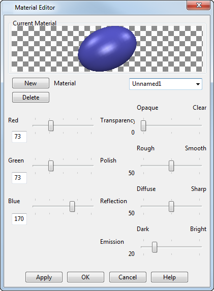

  3. Нажмите кнопку Редактор, чтобы открыть диалог Редактор материалов:
  4. Используйте опции диалога, чтобы создать новый материал следующим образом:
    • Новый - создает новый материал так, как определено текущими установками слайдеров. Имя по умолчанию дается материалу, который определен в текстовом поле Материал. Вы можете использовать текстовое поле Материал для изменения имени.
    • Удалить - если выбран материал, заданный пользователем, он удаляется. Стандартный материал удалить нельзя.
    • Слайдеры - если выбран материал, заданный пользователем, настраивайте слайдеры Прозрачность, Шероховатость, Отражение и Свечение, пока не получите нужный результат. Для цветов Красный, Синий и Зеленый можно ввести значения в текстовые поля или также воспользоваться слайдерами.
      Эффекты закраски, вызванные изменениями в этом диалоге, зависят от исходного материала. Например, если работа начата с металлом, в закрашенных изображениях поменяется только цвет.
    • Прим.: Для материала "дерево" свойства менять нельзя. В то же время можно поменять многие свойства большинства простых материалов типа Satin (Атлас) и Autumn (Осень).
    • Применить - сохраняет сделанные изменения. Диалог остаётся открытым.
  5. Нажмите кнопку OK, чтобы принять изменения и закрыть диалог.
