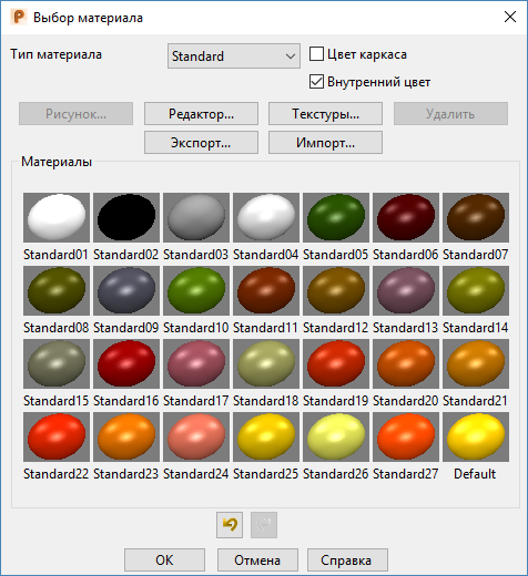

  3. Откройте вкладку Визуализация > панель Формат > Материал, чтобы открыть диалог Выбор материала:
    Совет: Выбрать поверхности и тела можно и после открытия диалога. В процессе изменения материала тел доступны опции вкладки Управление > панель Выборка (Инструменты для работы с телами), которые облегчают выбор граней и элементов тела.
  4. Выберите нужный тип материала в выпадающем списке Тип материала. Для каждого типа Материала существует свой диапазон.
  5. Выберите опцию Цвет каркаса, чтобы закрасить поверхность или тело в цвет каркасных кривых. Погасите эту опцию, чтобы использовать материал по умолчанию.
  6. Погасите опцию Внутренний цвет, чтобы использовать внешний материал и для внутренней части. Выберите эту опцию, чтобы использовать красный материал для внутренних частей.
    Прим.: Внутренний красный цвет можно изменить с помощью настройки ресурса inside_colour в файле powershape.con. Пример ресурса inside_colour можно посмотреть в папке:
    C:\Program
    Files\Autodesk\PowerShapexxxxx\sys\misc\powershape.con
    где ххххх - номер версии PowerShape, а С - диск, на котором установлена программное обеспечение PowerShape. Цвет задаётся тремя компонентами: красным, зелёным и синим, каждый в интервале 0-1. Чтобы настроить внутренний цвет жёлтым, используйте следующие значения:
    inside_colour: 1.0, 1.0, 0.0
    Перезапустите PowerShape, чтобы использовать новый ресурс inside_colour.
  7. Нажмите кнопку Рисунок, чтобы открыть диалог Редактор рисунка. Он позволяет редактировать рисунок материала кожи, как наклейку.
    Прим.: Эта опция доступна только в случае выбора материала Leather (Кожа).
  8. Нажмите кнопку Редактор, чтобы открыть диалог Редактор материалов. Этот диалог позволяет редактировать существующие материалы или создавать в них собственные эффекты.
  9. Нажмите кнопку Текстуры, чтобы создать пользовательскую текстуру материала с помощью диалога Создание текстуры материала.
  10. Нажмите кнопку Удалить, чтобы удалить выбранный материал.
    Прим.: Эта опция доступна только в случае выбора пользовательского материала. Удалить стандартные материалы, предоставляемые программой PowerShape, нельзя.
  11. Нажмите кнопку Экспорт, чтобы экспортировать материалы посредством диалога Экспорт материалов. Для экспорта доступны:
    • группа материалов;
    • отдельный материал;
    • все материалы.
  12. Нажмите кнопку Импорт, чтобы импортировать материалы с помощью диалога Выберите файл CSV для импорта материала.
  13. Выберите материал, щелкнув мышью по одному из цветных шаров в области Материалы.
  14. Нажмите кнопку OK, чтобы изменить материал выбранных объектов и закрыть диалог.
