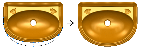

Морфинг позволяет деформировать группу поверхностей в другую форму.
Все элементы на поверхностях, такие как скругления и обрезка, остаются нетронутыми, даже если форма может полностью измениться.
Морфинг может использоваться для различных целей:
- Добавление уклона в модель.
- Коррекция искажений, которые появляются в процессе производства, как например, перекосы и отскоки.
- Добавление элементов дизайна.
- Локальные изменения, такие как заполнение разрывов.
- Проектирование обуви, наложение подошвы нового размера.
- Выполнение художественных и эстетических изменений в модели, позволяющих улучшать и реконструировать существующие модели.
Им можно управлять с помощью точек, кривых или поверхностей вокруг модели. Для лучших результатов используйте морфинг для выполнения незначительных, а не существенных изменений формы.
