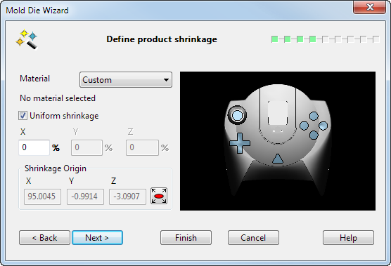

Страница Задайте усадку изделия позволяет задать коэффициент и центр усадки детали.
Коэффициент усадки - величина, на которую увеличивается матрица для обеспечения усадки.
  1. Выберите Материал из выпадающего списка. В списке содержатся аббревиатуры имён материалов. Когда материал выбран, появляется его полное наименование. Преопределенные значения (в зависимости от выбранного материала) автоматически вводятся в поля X, Y и Z.
  2. Материалы хранятся в файле с именем material_shrinkage.csv в папке:
    C:\Program Files\Autodesk\PowerShapexxxxx\file\diewizard
    где ххххх - номер версии PowerShape, а С - диск, на котором установлена программное обеспечение PowerShape. Вы можете отредактировать этот файл.
  3. Отключите опцию Равномерная усадка, чтобы задать разные коэффициенты по осям X, Y и Z.
    Отображаются координаты X, Y и Z центра усадки. Эти координаты приводятся относительно активной ЛСК.
  4. Нажмите , чтобы изменить Центр усадки.
    Выберите новый центр усадки, щёлкнув по точке на модели, или задав положение в диалоге Точка .
  5. Нажмите кнопку Далее для перехода на страницу Задайте размеры блока Мастера формообразующих.
