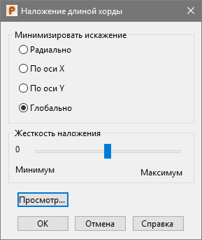

Диалог Наложение длиной хорды
Используйте диалог Наложение длиной хорды, чтобы задать способ наложения наклейки на целевой объект.

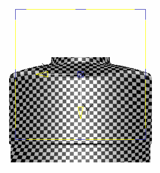

Прим.: Карта наложения - это 2D-система координат для триангулированной поверхности. Она отображается в виде черно-белой шахматной доски на целевом объекте.

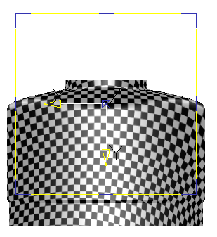

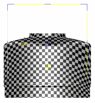

Уменьшить искажение - позволяет выбрать, где минимизировать искажение, полученное во время процесса наложения. Выберите одну из опций:
Жесткость наложения - перемещайте слайдер для настройки угла наложения. Максимальная жесткость уменьшает углы наложения и сохраняет большие области карты. Минимальная жесткость увеличивает углы наложения карты и обеспечивает повышенную кривизну. Данная опция помогает предотвратить переворачивание треугольников в процессе наложения. Значением по умолчанию является 0.
Просмотр - создает карту наложения в виде шахматной доски на целевом объекте.
OK - принимает изменения и закрывает диалог, возвращая пользователя в диалогРедактор рисунка.
Отмена - отменяет не примененные изменения и закрывает диалог, возвращая пользователя в диалог Редактор рисунка.
