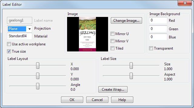

Выбранное изображение в диалоге Выбор изображения появляется в виде наклейки на выбранных объектах, и открывается диалог Редактор рисунка.
Используйте опции диалога Редактор рисунка для редактирования наклейки.
Можно изменить следующие параметры:
Имя рисунка - имя наклейки.
Проецирование - определяет один из четырёх способов проецирования на объекты: Выберите требуемую проекцию в выпадающем списке:
Наклейка размещается вдоль вертикальной оси экрана. Затем она проецируется на объекты из охватывающего их цилиндра.
Перед выбором этой опции убедитесь, что объекты отображаются в виде таким образом, что вертикальная ось, вдоль которой будет размещаться наклейка, выровнена с вертикальной осью экрана.
Чтобы расположить наклейку корректно, расположите объекты на экране так, чтобы непосредственно видеть область, на которой будет лежать картинка. Затем выберите опцию Плоскость. Если опция была выбрана до настройки положения объектов, выберите её снова, но уже после всех подготовительных операций.
Материал - открывает материал картинки.
Использовать активную СК - выберите эту опцию, чтобы использовать для размещения и ориентации наклейки активную СК. Наклейка будет центрирована в начале координат этой СК, а вертикальная ось наклейки будет выровнена с её осью Y.
Натуральный размер - если выбрана данная опция, цилиндрические и плоскостные наклейки в форматах .tif, jpeg и dmt сохраняют свои размеры и коэффициент пропорциональности при наличии в них единиц измерения длины. В противном случае, сохраняется только коэффициент пропорциональности.
Положение - наклейку можно разместить на объекте с помощью слайдеров. Эти значения - размеры пространственной проекции. Пространственная проекция задаётся в меню Проецирование.
Размер - с помощью слайдеров можно настроить размер наклейки. Эти значения - размеры пространственной проекции.
Рисунок - используйте опции этого раздела для редактирования изображения наклейки:
Фон рисунка - используйте этот раздел, чтобы задать цвет фона изображения:
Наложение - эта кнопка открывает диалог Наложение длиной хорды, в котором можно задать, каким образом наклейка применяется к выбранному объекту.
OK - выберите опцию, чтобы принять изменения в выбранной наклейке и открыть диалог Выбор наклейки.
