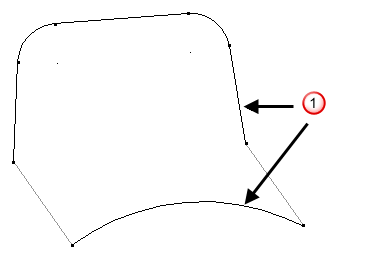

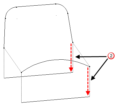

Рассмотрим отрезки
в следующей сети кривых.

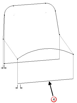

Отрезки проецируются на прямые, лежащие в одной плоскости

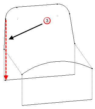

Каждая точка проецируется на прямую
PowerShape

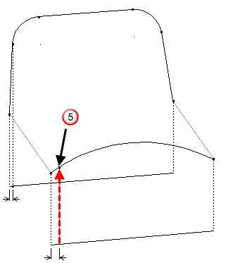

Если такая точка существует, то добавление точек не происходит. В противном случае новая точка
проецируется и добавляется на отрезок.
К соответствующим точкам добавляются поверхностные кривые.

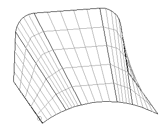

Полностью сгенерированная из сети кривых поверхность показана ниже.

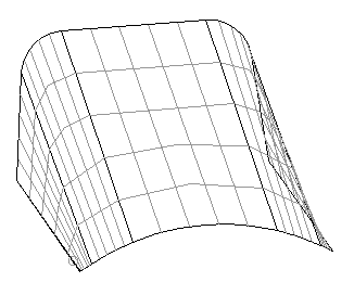

Вы можете сравнить поверхность выше с поверхностью (показанной ниже), созданной с помощью опции длины дуги.
