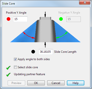

  1. Щелкните правой кнопкой мыши и выберите в контекстном меню опцию Изменить, чтобы открыть диалог Ползун-пуансон:
    Используйте этот диалог, чтобы изменить следующее:

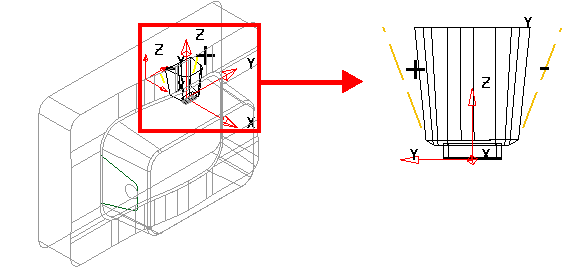

    • Углы изменения поверхности разъёма - измените положительные и отрицательные углы независимо или примените углы к обеим сторонам. Данная опция также изменит соответствующий элемент на другом вкладыше.
    • Длина ползуна-пуансона в элементе - другой элемент и ползун-пуансон также обновятся, если Toolmaker распознает их.
  2. Используйте опции диалога, чтобы изменить ползун-пуансон:
    • Положительный угол по Y - измените значение в положительном направлении оси Y.
    • Отрицательный угол по Y - измените значение в отрицательном направлении оси Y.
    • Применить угол на обеих сторонах - выберите эту опцию, чтобы применить угол, заданный в опции Положительный угол по Y к обеим сторонам ползуна-пуансона.
    • Длина - измените общую длину ползуна-пуансона.
    • Выбрать ползун-пуансон - Toolmaker делает попытку выбрать ползун-пуансон автоматически при выборе опции Изменить в контекстном меню "Элемента". Если ползун-пуансон найден, отображается . Если не найден, отображается .
    • Обновить ответный элемент - при выборе опции Изменить в контекстном меню "Элемента" Toolmaker пытается идентифицировать ответный элемент, то есть элемент, который был создан в то же время, но на другом вкладыше. Если ответный элемент найден, отображается . В противном случае отображается .
    • Просмотр - просмотр изменений.
    • Прим.: Опции данного диалога зависят от элемента.
  3. Нажмите OK, чтобы подтвердить изменения и закрыть диалог.
