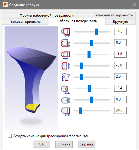

Диалог Создание каблука > Набоечная поверхность (со справочной поверхностью)
Используйте вкладку Набоечная поверхность, чтобы задать параметры, используемые при создании набоечной поверхности каблука.
Если вы создаете каблук без колодки, открываются другие диалоги.
Переместить длину - переместите набоечную поверхность по длине колодки.
Переместить ширину - переместите набоечную поверхность по ширине колодки.
Масштаб длины - задайте масштаб набоечной поверхности по длине колодки.
Масштаб ширины - задайте масштаб набоечной поверхности по ширине колодки.
Высота набоечной поверхности - увеличьте или уменьшите высоту набоечной поверхности каблука.
Кривизна - используйте слайдер, чтобы задать степень кривизны в передней части набоечной поверхности каблука, или введите соответствующее значение.
Положение - используйте слайдер, чтобы задать положение кривизны, или введите соответствующее значение.
Растяжение - используйте слайдер, чтобы задать величину растяжения передней части каблука, или введите соответствующее значение.
Создать кривые для трассировки фрагментов - выберите эту опцию, чтобы создать кривые вдоль кромки каблука. Используйте эти кривые, чтобы создать элементы на каблуке. Например, эффект каблука Льюиса в передней части каблука или обшивку каблука.
