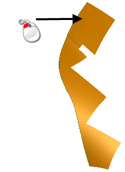

  1. Выберите ранее обрезанную поверхность или поверхности.

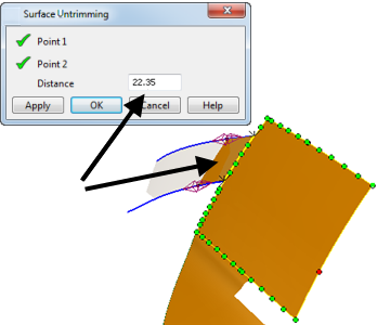

    К кромкам поверхности добавляются зелёные и красные маркеры, как показано внизу:
    указывает на доступность обрезанной кромки
    указывает на необрезанную кромку. Выбор красного маркера не позволит создать поверхность.
  3. Выбрать Точку 1.
  4. Выбрать Точку 2.
    На модели отобразятся удлинение поверхности и маркеры:
  5. Определить удлинение необрезанной поверхности одним из следующих способов:
    • Используйте маркеры, показанные на модели. Если потянуть маркеры, обновятся значение Расстояние и сама модель:
    • Введите значение Расстояния в диалоге. Расстояние - это действительное, а не спроецированное расстояние, измеренное вдоль удлинения поверхности.

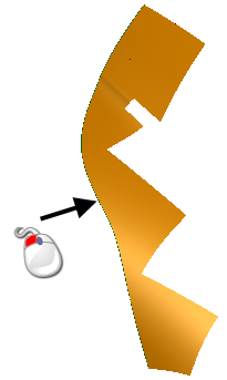

  6. Нажмите Применить, чтобы создать поверхность. Диалог всё ещё открыт, что позволит вам создать другие добавочные поверхности.
  7. Создав требуемые поверхности, нажмите кнопку ОК.
