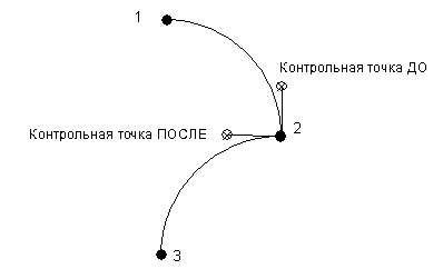

Каждая точка на кривой имеет не более двух контрольных точек: одна - для входа кривой в точку, а другая - для выхода кривой из точки. На следующей кривой контрольные точки показаны для точки 2.
Эти контрольные точки определяют направления касательных и значения кривой в этой точке.

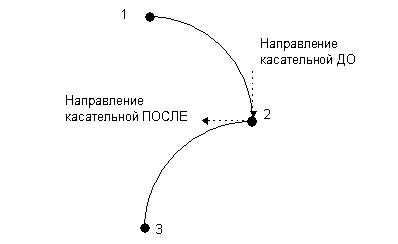

В точке могут существовать два направления касательных: одно - перед точкой, а другое - после точки. На картинке показаны направления касательных до и после точки 2. Обратите внимание, что положение направления касания до точки направлено от контрольной точки, а положение направления касания после точки направлено к контрольной точке.

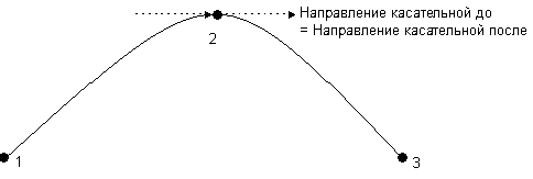

Направления касательных до и после точки можно задать независимо или оба вместе. Если они заданы вместе, кривая будет сглаженной относительно касательных в этой точке. На рисунке направление касательной до совпадает с направлением касательной после точки 2.
