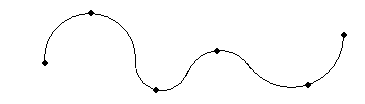

Кривая - это линия, соединяющая набор точек.
Чтобы создать кривую, введите точки. PowerShape автоматически объединяет их в кривую. Путем редактирования кривой вы можете управлять поведением кривой на входе и выходе из точки.

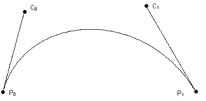

В основном кривые, созданные в PowerShape, являются параметрическими кубическими кривыми Безье. В таком представлении отрезок кривой задается двумя контрольными точками, лежащими на касательных в ее конечных точках. См. рисунок внизу. C0 - контрольная точка в конечной точке P0, а C1 - в точке P1.

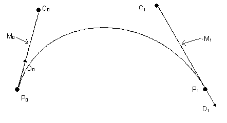

Такие контрольные точки ткже задают направление касательных (D0 и D1) и величины касательных (M0 и M1) в конечных точках (P0 и P1).

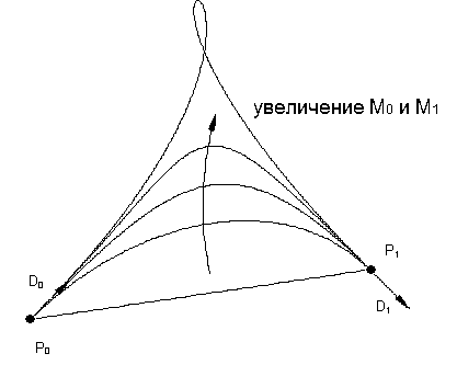

Одновременное увеличение обеих величин касательных придает больше объема кривой, как показано на рисунке.

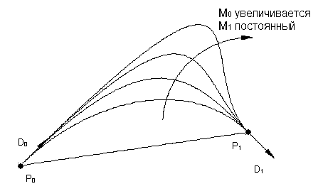

Увеличение только одной величины приводит к тому, что кривая следует направлению касательной в этой точке на большей части ее длины до тех пор, пока не перейдет в другое направление касательной. Это показано ниже.
