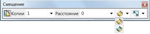

Чтобы задать метод работы с переломами при смещении поверхностей, выберите одну из следующих опций на панели инструментов Смещение:
- сохраняет все переломы в поверхностях в ходе создания поверхности смещения:
- разбивает поверхность на переломах при создании смещения. Поверхность смещения будет телом, даже если вы начали с поверхности.Кромки в переломах продлеваются до пересечения друг с другом:
Тело создается из набора поверхностей смещения:
Перелом в нормали к поверхности определяется значением Угловой точности в разделе Точность непрерывности поверхностей на странице Единицы и Точности диалога Параметры.
Если кривая или контур зависят от поверхности, их смещение будет лежать на этой поверхности.

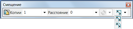

Чтобы задать метод работы с переломами при смещении других объектов, выберите одну из следующих опций на панели инструментов Смещение:
- при смещении объекта переломы остаются:
- все переломы скругляются при смещении объекта:
