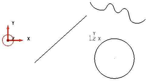

Создание временной ЛСК
Чтобы создать временную ЛСК:
  1. Нажмите кнопку Временная СК на панели состояния.
  2. Щёлкните мышью в графическом окне.
    Временная система координат изображена красным (или белым, если она выбрана).
В модели может быт только одна временная ЛСК. Вы можете перемещать ее мышью, но редактировать ее обычным способом нельзя.
Временная ЛСК удаляется:
